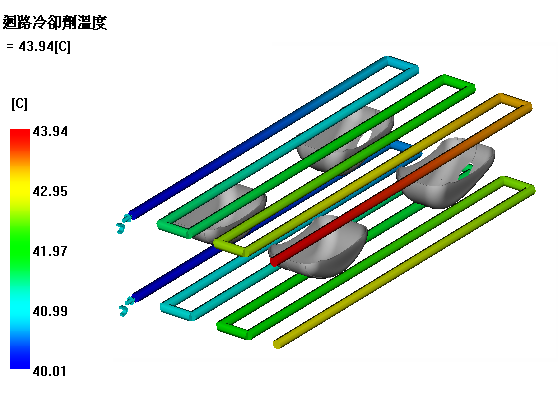

在「研究工作」清單中,按一下「迴路冷卻劑溫度」。
溫度增量超過 2 - 3°C 時會出現問題。公模仁略大於該準則。

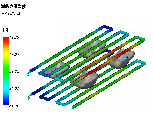

按一下「迴路金屬溫度」。迴路金屬溫度在比冷卻劑入口溫度 (在本案例中為 40°C) 高不到 5°C 時最佳。迴路冷卻劑溫度和迴路金屬溫度均指示有問題。
