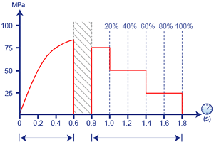

當氣體取代聚合物時,氣體波前與聚合物流動波前之間的聚合物較少;因此將聚合物推送穿過模具以完成充填所需要的氣體壓力會隨著時間而減少。下圖顯示氣體波前與聚合物流動波前之間的距離隨著時間而減少的情況。
您可以使用小於聚合物射壓的壓力,來指定氣體射出曲線在短暫延遲之後開始。然後在充填與保壓階段的剩餘時間中,氣體壓力會逐漸降低。
下圖與下表展示相對氣體曲線,其氣體射出由氣體體積控制器指定。圖中顯示從充填曲線到氣體射出曲線的變化。在聚合物射出結束與氣體射出開始之間有 0.2 秒的延遲。氣體射出時間百分比顯示在圖上方。
(0–0.6 s) 聚合物射出曲線,(0.8–1.8 s) 由氣體體積控制的氣體射出曲線
上圖中從 0.8 秒開始,到 1.8 秒結束的區間,顯示出了下表中的相對氣體射出曲線。
