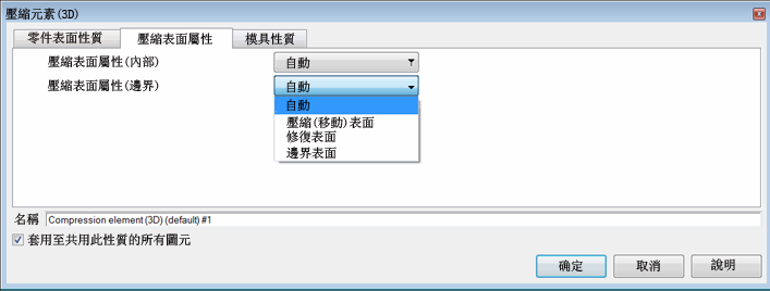

您必須為模型表面指定「壓縮曲面」性質類型,才能執行壓縮類型成型製程。
如果自動選項未正確指定壓縮曲面,您可以嘗試自行指定曲面。軟體會根據曲面節點的性質,決定各種模型表面的性質。節點位於選取內部或在邊界上。
