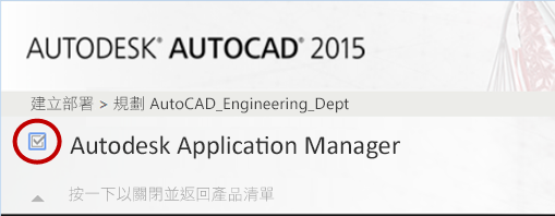

建立部署時,您可以在安裝程式內,透過取消勾選「Application Manager」來避免安裝該項目:
