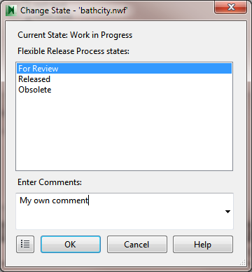

在
「Vault 瀏覽器」
中,選取要變更其狀態的檔案。
在選取上按一下右鍵,然後在關聯式功能表上按一下
「變更狀態」
。也可以在功能區上按一下
「變更狀態」
「Vault」
頁籤
「控制」
面板)。
註:
確保檔案儲存在 Vault 中並已入庫納管,否則,
「變更狀態」
選項將不可用。
在
「變更狀態」
對話方塊中,按一下您要套用的生命週期狀態。由於轉場規劃而被禁止的狀態將不會顯示。
在
「輸入註解」
欄位中輸入有關生命週期狀態變更的任何註解,或從下拉式清單中選取註解。

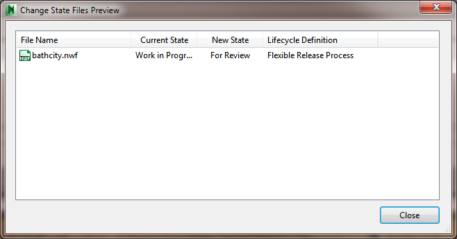

可選:
如果要預覽檔案的生命週期變更,請按一下
「預覽」
按一下
「確定」
以關閉
「變更狀態」
對話方塊並儲存變更。
