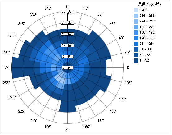

此圖表展示從每個方向吹來的風之頻率和速度。
當您在徑向比例上向外移動,則來自該方向的風的頻率會增加。每個輪輻均以顏色分割為數個風速範圍。環繞圓形之每個輪輻的徑向長度是風從該方向吹來的時間百分比。
在上面的範例「速度分佈」風玫瑰圖 (麻薩諸塞州波士頓的年風玫瑰圖) 中,最常吹的風向是 NW 和 SSW (超過 10% 年度小時數)。其中從 SSW 方向吹來的風,風速最常處於 6-9 和 9-11 節範圍 (黃色和淡藍色)。
此風玫瑰圖展示與「速度分佈」風玫瑰圖相同的資料,除了徑向比例此時表示風速,而非時間百分比。此外,每個輪輻的彩色區段表示小時而非風速。

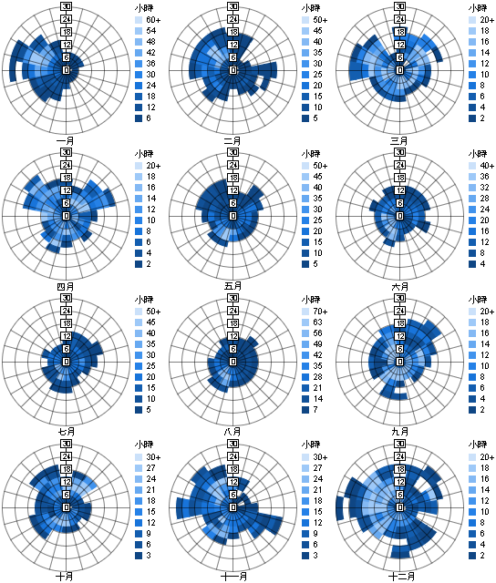

這些風玫瑰圖展示一年中每個月的頻率分佈。
