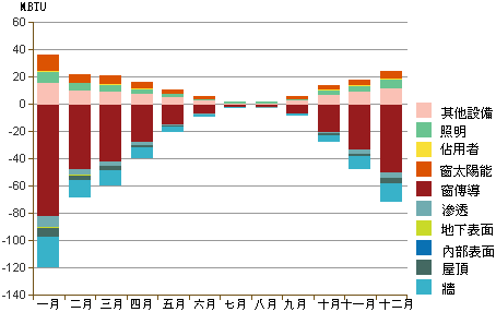

每月加熱荷載
當審閱「結果和比較」對話方塊中的能源分析時,此圖表會展示分析模型的每月累計加熱荷載。
註:Autodesk® Subscription 權益的形式提供。
註: 此圖表不會呈現用於調整加熱設備大小的尖峰加熱荷載。此圖表也不會呈現由通風空氣引起的加熱荷載,通風空氣對於密集佔用的建築有顯著影響。
範例:在上面的範例圖表中,一月的最大負值是「窗傳導」。因此,通過窗傳導的熱損失表現出最大單月熱需求是一月。不過,「其他設備」(包括塞孔荷載、電腦、辦公設備等) 會減少熱需求。
若要減少專案的加熱荷載,請使用此圖表識別關鍵元件。在本範例中,窗造成最大量的熱損失。屋頂和牆造成的熱損失則顯著變小。因此,您應關注窗和減少其U 值,以減少加熱荷載。
