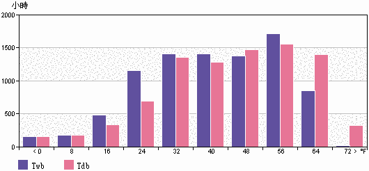

當審閱「結果和比較」對話方塊中的能源分析,此圖表顯示每年乾球 和濕球在某溫度範圍內下跌溫度的小時數。
此範圍有時稱為溫度箱。
使用室外乾球溫度 (Tdb) 和濕球溫度 (Twb) 來分析專案是否可做為不同低能源冷卻策略的候選,例如,自然通風、廢氣預熱器或蒸氣冷卻系統。
廢氣預熱器可節省冷卻能源成本。如果節溫器需要冷卻而室外空氣涼爽且乾燥,則廢氣預熱器會在整個建築中使室外空氣加以循環,而無需使用空調壓縮機。
只要室外空氣夠乾燥,蒸氣冷卻系統就能發揮效用。不過,當室外空氣的濕球溫度升高時,蒸氣冷卻潛能便會下降。
在一天之內溫差大的炎熱、乾燥氣候下,夜間通風運作正常。建築會在夜間通風並在早晨關閉以保留冷空間。
