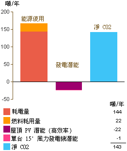

年度碳排放量
當審閱「結果和比較」對話方塊中的能源分析時,此圖表總結分析模型能源消耗相關的估算 CO2 排放量。
註:Autodesk® Subscription 權益的形式提供。
此圖表會說明下列等式:
能源使用 CO2 — 發電潛能 CO2 = 淨 CO2
為了計算美國專案的 CO2 排放量,Autodesk 使用美國環境保護署 (EPA) 提供的公用設施排放量資料,該資料包含全美發電廠的歷史記錄。對於美國以外的專案,Autodesk 使用碳監控行動組織 (Carbon Monitoring for Action,CARMA) 的資料。
專案的排放量資料是以區域中用於發電的現場燃料使用和燃料來源為基礎。例如,區域中採用煤發電之發電廠的專案,其每千瓦小時電力消耗 CO2 排放量高於該區域中採用水力發電之發電廠的相同專案。
參數 說明
能源使用 估算所分析模型的用電與燃料消耗的年度 CO2 排放量。
發電潛能 負數代表可透過使用再生能源 (而非從電網獲得電力) 從專案中移除的可能碳噸數。
此值包含專案的屋頂 PV 潛能 (太陽能發電) 和風力發電機潛能 (一部渦輪) 所能提供的現場再生能源潛能,具體取決於其氣候和幾何位置。
淨 CO2 專案之能源消耗的總 CO2 排放量,減去發電潛能。
