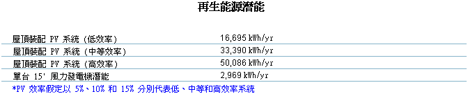

再生能源潛能
當審閱「結果和比較」對話方塊中的能源分析時,此表格會概述建築工址使用太陽能板和風力發電機可產生的電量。
註:Autodesk® Subscription 權益的形式提供。
這些分析是以為專案位置指定的氣象站所提供的資料為基礎。
Revit 會分析所有屋頂表面以估算其使用太陽能光電 (PV 或太陽能發電) 板產生電力的潛能。這個表格提供 3 個不同效率等級,以反映 PV 系統將日光轉換為電力的能力。
風力發電潛能是根據一個直徑 15 英呎的水平軸設計風力發電機一年可產生的發電量為基礎計算的。此估算分別使用每小時 6 和 45 英里 (mph) 的切入和切出風 (位於氣象資料的座標)。
