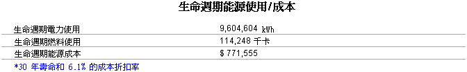

生命週期能源使用和成本
當審閱
「結果和比較」
對話方塊中的
能源分析
時,此表格會概述建築整個壽命期間 (假定 30 年壽命) 的預估能源用量和成本。
註:
以
Autodesk® Subscription 權益
的形式提供。
參數
說明
生命週期電力使用
估算所分析模型在 30 年期間內可能使用的電力數量。
生命週期燃料使用
估算所分析模型在 30 年期間內可能使用的燃料數量。
生命週期能源成本
