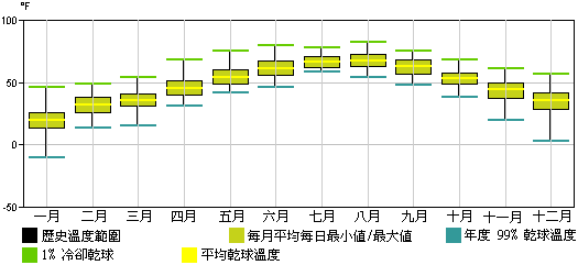

每月設計資料
當審閱「結果和比較」對話方塊中的能源分析時,此圖表會提供有關戶外設計條件的資料。
註:Autodesk® Subscription 權益的形式提供。
使用此資料可瞭解影響荷載計算的條件,以調整加熱與冷卻設備的大小。
參數 說明
1% 冷卻乾球 用於計算冷卻荷載的室外乾球溫度。1% 表示室外溫度將超過整個典型氣候年時數的 1%。
每月平均每日最小值/最大值 每個月的平均每日最小和平均每日最大乾球溫度。
平均乾球溫度 一個月當中所有小時數的平均乾球溫度。
年度 99% 乾球溫度 用於計算加熱荷載的室外乾球溫度。99% 意味著平均而言,一年當中有 99% 的時數都超過室外溫度。
