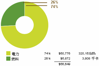

年度能源使用/成本
當審閱「結果和比較」對話方塊中的能源分析時,此圖表會比較主要燃料與電力的預估能源使用。
註:Autodesk® Subscription 權益的形式提供。
主要燃料包括熱燃油、天然氣、丙烷和其他資源。百分比下降是根據使用量 (使用通用單位 kBtu),而非成本。
按年計算的能源成本和消耗資訊可報告建築能源成本比較及早期設計決策。成本是使用全州、全區或全國的平均使用率估算的。
針對此圖表,能源使用量轉換如下:
