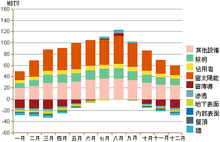

每月冷卻荷載
當審閱 「結果和比較」對話方塊中的能源分析時,此圖表展示每個月專案荷載的累計冷卻。
註:Autodesk® Subscription 權益的形式提供。
註: 此圖表不會呈現用於調整冷卻設備大小的尖峰冷卻荷載。此圖表也不會呈現由通風空氣引起的冷卻荷載,通風空氣對於密集佔用的建築有顯著影響。
例如,在上面的範例圖表中,最大累計冷卻荷載發生於八月,最大貢獻來自於「太陽能窗」,或通過窗的太陽輻射熱增量。不過,相較之下,牆的熱增量更小。因此,您應減少扇窗的「日光熱增量係數 (SHGC)」 改善玻璃,然後再改進牆隔熱層的值。
