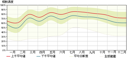

濕度
當審閱「結果和比較」對話方塊中的能源分析時,此圖表會展示全年的相對濕度範圍。
註:Autodesk® Subscription 權益的形式提供。
相對濕度是空氣和水蒸汽的混合氣體中存在的水蒸汽量。
因為濕度在一天當中差別很大,而通常早晨的濕度較高,所以此圖表展示上午平均值與下午平均值。
平均日溫差是一個月中每日最大和最小相對濕度平均值之間的差異。完整範圍是一個月絕對最大和最小相對濕度的記錄。
