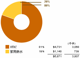

審閱「結果和比較」 對話方塊中的能源分析時,此表會比較 HVAC (供暖、通風和空調) 的預估燃料使用和家用熱水使用量。

此圖表展示總燃料使用的百分比、成本,以及每個終端使用的千卡。藉由識別需要最大量燃料的終端使用,您可以專注於減少專案之整體能源消耗的策略。
