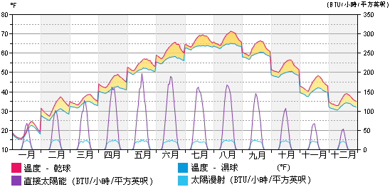

日均溫
當審閱結果和比較對話方塊中的能源分析時,此圖表會追蹤溫度和太陽輻射的年度平均值。
註:Autodesk® Subscription 權益的形式提供。
位於左側的 Y 軸是溫度,而位於右側的 Y 軸是太陽輻射 (每小時單位面積 BTU)。
參數 說明
溫度 - 乾球 一整年當中乾球溫度的日平均值。
溫度 - 濕球 一整年當中濕球溫度的日平均值。
太陽漫射 在大氣中向下散射的部分太陽輻射。
在晴天時,到達地球表面的漫射輻射大約是總太陽輻射的 10%。在天特別陰的情況下,漫射輻射的部分可能接近 100%。
直接太陽能 從太陽的方向到達地球表面,未折射、反射或散射的太陽輻射部分。
