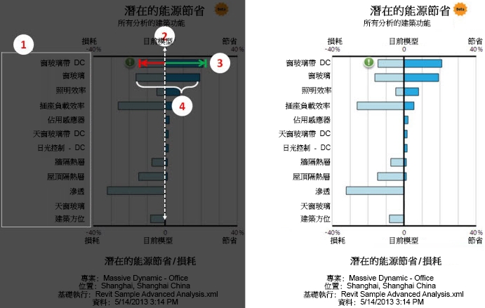

如何讀取圖表
1: 已分析的建築功能。圖表中的每一列代表受到分析的建築功能,可決定其對建築能源效能的重要性。各種設計選項會針對每個建築功能進行測試。
2: 目前模型基準線。中心垂直線為 0 (如提交進行分析) 代表建築模型的能源效能。
3: 節約 / 損失潛能。具儲存能源最高潛能的功能位於清單頂端。根據目前的模型,中心線右測列的大小為潛在的節約百分比。中心線左測列的大小為潛在的損失百分比。
4: 敏感度。條狀列的整體大小說明能源分析對此建築功能的敏感程度。如果此列很大,則對此功能的變更可能對能源使用有很大的影響。列的大小也是依此功能值隨其他梯段的變化程度而定。選擇梯段來表示範圍極限。

圖表旨在識別重要的能源功能概述:
- 大型列是影響能源使用的重要建築功能 (較為敏感)。較小的列對於能源使用較不重要 (較不敏感)。
- 進一步延伸至基準線右側的列具有較高的能源節約潛能。進一步延伸至左側的列具有較高的能源損失潛能。
使用此資料來協助您設計團隊專注於對能源效能具有最大影響的建築功能。
- 透過研究位於清單頂端,其垂直線右測具有大型列的功能,專注於改善基準線的最大機會。請記住,可能有某些設計方向對於建築的能源使用很重要,但並未加以模擬及顯示於功能表中。
- 為避免減少能源效能,請確定您並未回歸於具垂直線左側大型列的建築功能。
- 瞭解您可獲得彈性之處。修改對能源效能影響較小的建築功能,在垂直線左右兩側具有小型列。
- 若為既有建築,圖表結果可協助您在建築檢核期間優先處理您的時間。在檢核和後續效率的研究期間,具有重大影響的建築功能應取得更多的注意。

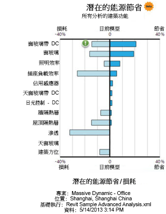

以下圖表從此 Revit 辦公室建築物的模型中產生,並在上海附近進行模擬。底部的 U 形面向南方。
此圖表的結論:
- 能源使用最敏感的建築功能為「窗玻璃」、「插頭荷載」和「滲透」。假設替代方案已進行測試,這三個功能每個可能影響約 35% 的能源使用。其他很重要,且對能源使用具有大約 10-15% 潛在影響的參數為「屋頂隔熱層」、「照明效率」和「牆隔熱層」。
- 能源提升的最大空間為變更窗玻璃 (根據目前的建築模型) (約提升 20%)。目前的建築模型具有清楚的雙窗格鑲嵌玻璃,U 值 (SI) 為 3.16 (0.56 英文),SHGC 為 0.69 及 VLT 為 0.78。
- 下一個基準線上最需要改進的區域為更有效的光源。其可提升大約 8% 的能源效能。
- 由於滲透與插頭荷載的變更可對能源使用造成很大差距,且因為這些值實際上可能大幅度變更,因此請檢查您模型中的假設。如果建築密封不良,滲透可能會導致較提交的模型超過 30% 更低的能源效能。
- 指定的屋頂和牆隔熱層相對為佳。在此處僅有小型的能源節約潛能,但避免回歸很重要。
- 您可預期來自「日光控制」的整體能源效率大約有 3% 的提升。您可於「日光控制 - DC」替代方案,及在包括日光控制 (DC) 的窗玻璃和天窗玻璃替代方案中看到此影響。日光控制會隨附於天窗和窗玻璃,以決定若您使用不同的玻璃時,可從日光控制獲得更多益處。
