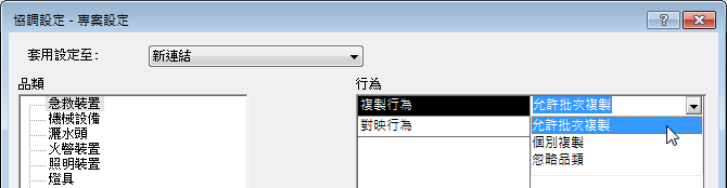

在從連結模型複製裝置到 MEP 專案的當下或之前,可以在「指定協調設定」對話方塊中指定每個裝置品類的複製行為。
可以使用批次模式複製所選品類中裝置的時機如下:
此複製行為預設用於新連結。
所選品類中的裝置將不會以批次模式進行複製。但可以使用「複製/監視」工具來選取要複製到 MEP 專案的個別裝置。請參閱〈複製要監視的裝置〉。
假設裝置品類已設為「個別複製」,並且連結模型包含屬於該品類的新裝置。當您將連結模型載入或重新重入載到 MEP 專案時,Revit MEP 將不會自動複製此品類中的裝置。它只會複製其複製行為是「允許批次複製」的裝置。
