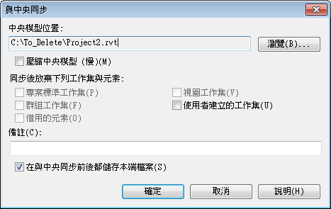

若要在與中央同步前修改「與中央同步」設定:按一下「協同作業」頁籤
「同步」面板
「與中央同步」下拉式清單
(同步與修改設定)。將顯示「與中央同步」對話方塊。
如果需要,請按一下「瀏覽」,為中央模型指定其他的路徑。在「中央檔案位置」對話方塊中指定新路徑,再按一下「確定」。
