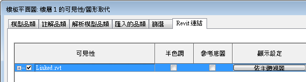

  4. 在「Revit 連結」頁籤上,對於連結模型,執行下列操作:
    1. 在「可見性」欄中,選取勾選方塊。
    2. 在「顯示設定」欄中,確認已顯示「依主體視圖」。
      如果「依主體視圖」並未顯示,請在「顯示設定」欄中按一下。在「RVT 連結顯示設定」對話方塊中的「基本」頁籤上,選取「依主體視圖」,然後按一下「確定」。
  5. 按一下「確定」。
