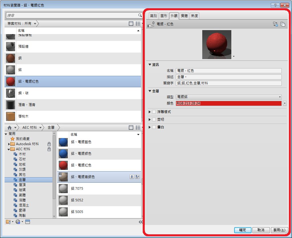

Revit LT 支援使用材料以定義專案視圖中的元素圖形和彩現影像中的擬真外觀,以及材料的一般資訊。
在「材料瀏覽器」中,此資訊會顯示在「材料編輯器」面板中的「識別」、「圖形」和「外觀」頁籤。
但是,Revit LT 不支援以下材料性質:
在 Revit LT 中,「材料編輯器」面板不會顯示 Revit 內含的「實體」或「熱度」頁籤
假設您在 Revit 中建立專案,專案中某些元素使用的材料包括實體性質與熱度性質。當您在 Revit LT 中開啟專案時,不會顯示材料的實體與熱度性質,也無法加以存取。但是會保留其資訊。如果您稍後在 Revit 中開啟專案,便可以看見材料的實體與熱度性質。
