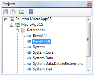

撰寫新巨集時,需要加入 RevitAPI.dll 和 RevitAPIUI.dll 作為參考嗎? 否。您不需要參考 RevitAPI.dll 和 RevitAPIUI 檔案,因為系統已為您完成此步驟。Revit 巨集專案會使用這兩個檔案作為必要參考。如果您在 IDE 中刪除這些參考,則 Revit 巨集便無法正常執行。
請參閱〈還原 RevitAPI.dll 和 RevitAPIUI.dll〉
