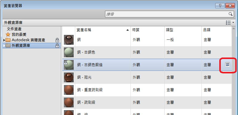

  3. 於「資產瀏覽器」對話方塊中,選取要加入至材料的資產。
    提示: 若要在「資產瀏覽器」中更輕鬆地尋找資產,請按一下其中一個欄標頭,依名稱、縱橫比、類型或品類來排序資產。您也可以使用資產清單上方的搜尋列。
  4. 按一下位於所選資產右側的「取代」按鈕
    所選取資產會取代材料中的原始資產,並顯示於「材料編輯器」面板中。重複此程序以取代其他資產。
