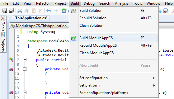

  6. 在 Revit 巨集 IDE 中,從下拉式清單中選取巨集特有的「建置」選項。
    在本範例中,請注意您建立的是名為 AppCS 的巨集。巨集應用程式層級 C# 巨集的程式碼位於 ThisApplication.cs 中。您可以使用 IDE 的專案瀏覽器來查看其在磁碟上的位置。
