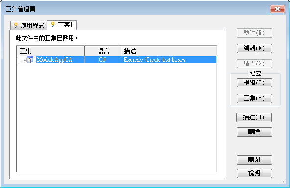

  1. 按一下「管理」頁籤 「巨集」面板 「巨集管理員」。
  2. 選取「應用程式」頁籤 (若為應用程式層級巨集) 或「專案」頁籤 (若為文件層級巨集)。
  3. 在「巨集管理員」對話方塊的「建立」區段中,按一下「模組」。
    將開啟「建立新模組」對話方塊。
  4. 輸入以下資訊:
    • 在「模組」名稱欄位中輸入名稱。
    • 在「語言」欄位中選取 C#、VB.NET、Ruby 或 Python。
    • 此外,還可以在「描述」欄位中加入模組的簡短說明。
    以 C# 建立應用程式層級模組
  5. 按一下「確定」。
    新巨集即會建立並列示在巨集管理員中。現在可以加入一個或多個巨集。
