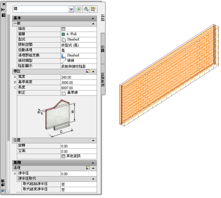

AutoCAD Architecture 中的牆

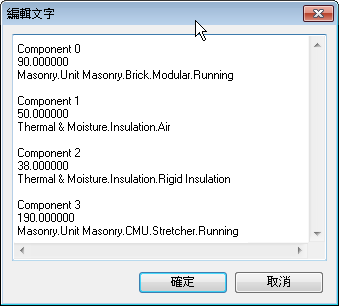

AutoCAD Architecture 牆匯入到 Revit 中時,會保留該牆的下列性質:
下列性質會加入到匯入的牆:

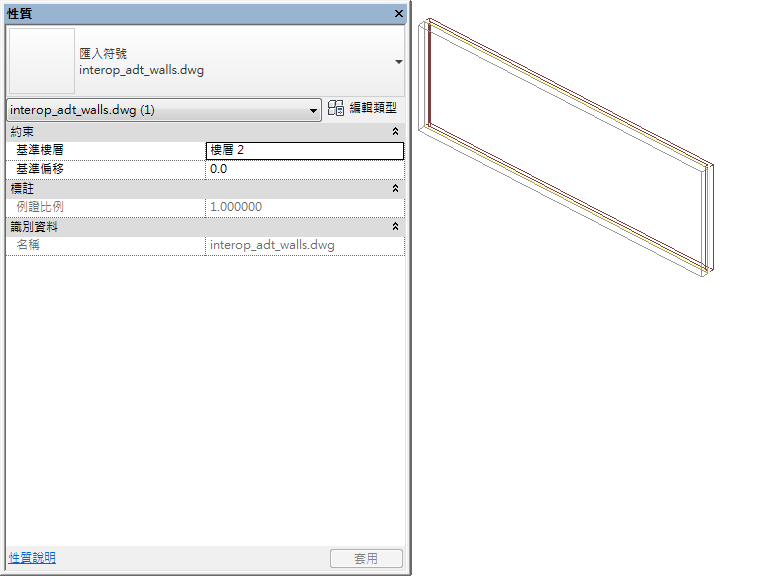

    將 DWG 或 DXF 檔案匯入至 Revit 時,可以匯入所有層、所有可見層或選取的層。匯入這些層之後,您可以隨時從 Revit 中選擇性地刪除任何層。
    匯入的圖面顯示為單一的匯入符號。
  4. 如需有關所匯入物件的更多資訊,請選取「匯入符號」,按一下「修改 | <檔案名稱>」頁籤 「匯入例證」面板 (查詢),然後選取要查詢的牆圖塊。
    查詢會顯示物件類型、圖塊名稱 (與匯入的圖面名稱相同)、層和型式名稱 (如果適用)。
