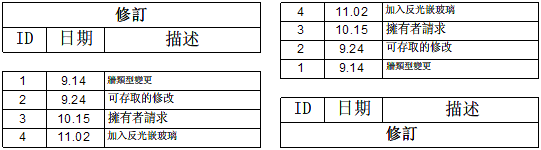

修訂明細表可以使用不同的方式來顯示資訊。有些設計公司使用由上而下的方式,在明細表的頂端以欄標題和修訂列做為開頭。其他設計公司則使用由下而上的方式,在明細表的底部以欄標題和修訂列做為開頭。在上述兩種情況中,修訂明細表都會使用「修訂性質」對話方塊中「排序/組成群組」頁籤上指定的設定來排序列。
變更修訂明細表顯示資訊的方式

  4. 在「修訂性質」對話方塊的「外觀」頁籤上,為「建立明細表」選取下列其中一個值:
    • 由上而下:欄標題顯示在修訂明細表的頂端。修訂列位於明細表的頂端,從上方開始向下排列。
    • 由下而上:欄標題顯示在修訂明細表的底部。修訂列於明細表的底部,從下方開始向上排列。
