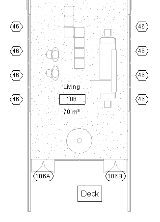

標籤是用於識別圖面中元素的註解。
關於標籤標示
建立標籤時,將加入標示以顯示所需元素參數的文字值。將標籤載入並放置於專案中之後,這些標示便會顯示物件對應參數的值。

建立順序房間編號標籤
在專案中放置房間、門和窗時,您可以使用對房間依序編號的標籤。標籤會依據房間的號碼參數自動編號。值可以是字母、數字或文數字的順序。
建立門或窗的順序標籤
在專案中放置門窗時,您可以使用按順序對元素進行編號的標籤。根據門窗的標記參數自動編號標籤。值可以是字母、數字或文數字的順序。
