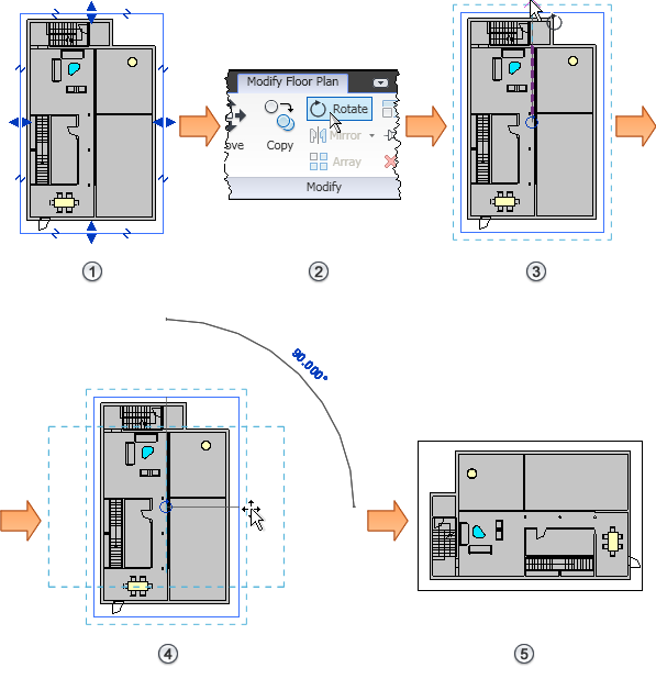

透過裁剪區域旋轉視圖
如果使用旋轉裁剪區域旋轉視圖,模型的旋轉方向將與裁剪區域的旋轉方向相反。
在視圖控制列上,按一下
(展示裁剪區域)。選取裁剪區域。
視圖中將顯示裁剪區域。可能需要縮小才能看見它。
按一下「修改 <視圖類型>」頁籤
「修改」面板
(旋轉)。
註:
如果「旋轉」工具不可用,請在視圖的「性質」選項板中,將「方位」設定為「專案北」。
旋轉視圖。
