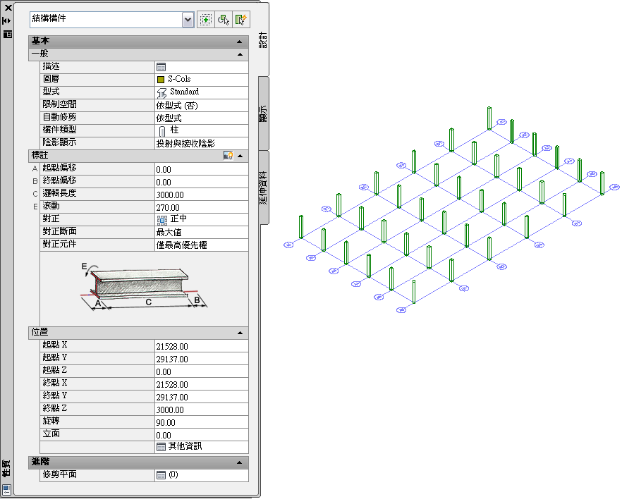

AutoCAD Architecture 中的柱
AutoCAD Architecture 結構構件匯入到 Revit 中時,會保留該結構構件的下列性質:
下列性質會加入到匯入的構件:
AutoCAD Architecture 匯入結構構件

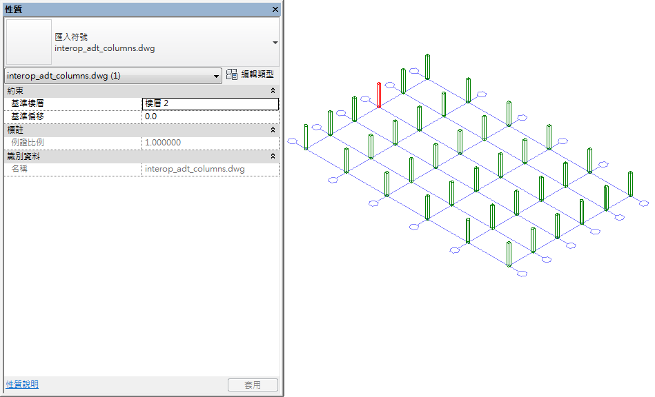

  4. 如需有關所匯入物件的更多資訊,請選取「匯入符號」,按一下「修改 | <檔案名稱>」頁籤 「匯入例證」面板 (查詢),然後選取要查詢的結構構件圖塊。
    查詢會顯示物件類型、圖塊名稱 (與匯入的圖面名稱相同)、層和型式名稱 (如果適用)。
    若要退出「查詢」模式,請按 Esc
    註: 可以分解或局部分解匯入的圖面。若要存取匯入的唯讀 AutoCAD Architecture 物件,請執行局部分解。
  5. 按一下「修改 | <檔案名稱>」頁籤 「匯入例證」面板 「分解」下拉式清單 (局部分解)。
    匯入的圖面上的局部分解可讓您顯示個別物件的性質。
