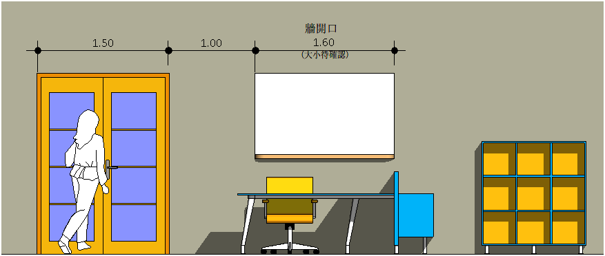

將文字加入標註或相等文字標示
您可將補充文字加入永久標註值或相等文字標示 (EQ) 上方、下方或任一側。
在繪圖區域中,選取要編輯的標註。
按一下標註值或「相等文字標示」。
在「標註文字」對話方塊中,對於「標註值」,選取「使用實際值」。
輸入要在「上方」、「下方」、「首碼」和「尾碼」文字欄位中顯示的文字。
註:
不必在所有欄位中輸入文字,僅在所需欄位中輸入即可。
按一下「確定」。
