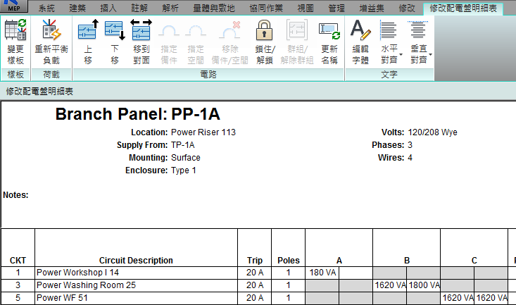

管理配電盤明細表上的電路
當顯示嵌板明細表時,您可以重新排列嵌板上的電路,方法為上下左右移動它們,以及將它們分組並鎖住它們。您也可以平衡階段之間的荷載、指定備件和空間,並更新電路名稱。
修改「嵌板明細表」頁籤電路編輯指令
