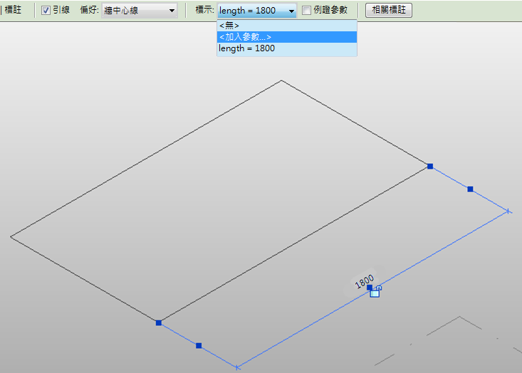

將標示套用至標註
在族群編輯器或概念式設計環境中,您可以編輯永久標註來套用標示。
在圖面中,選取永久標註,然後執行下列其中一項操作:
按一下滑鼠右鍵並按一下「標示」,然後選取現有參數或按一下「加入參數」。請參閱
建立族群參數
在選項列上按一下「標示」下拉式清單,然後選取現有參數或「加入參數」。
註:
在標註已標示 (和除選) 後,您可以變更標註的值。在已標示的標註上按一下右鍵,並按一下「編輯長度」,然後輸入新標註值。
