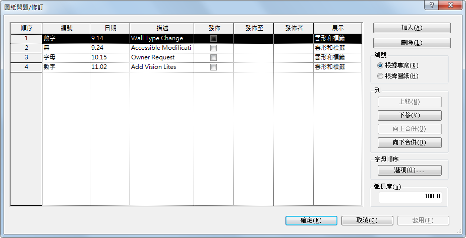

使用「圖紙問題/修訂」對話方塊,可為每個修訂指定要使用的編號規則。您亦可以為使用者定義的順序指定要使用的字母或其他字元。
您可以使用一種編號規則 (例如數字) 來啟動專案。稍後可以在專案中使用不同的編號規則,以指出專案的不同階段。「圖紙問題/修訂」對話方塊中列示的序號無論個別編號規則為何,均會維持所有修訂基於專案的整體順序。
