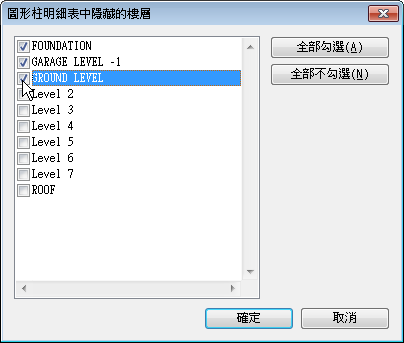

  2. 在「隱藏樓層」的「性質」選項板上,按一下「編輯值」。
    將開啟「隱藏的樓層」對話方塊並列示專案中的所有樓層。
  3. 透過按一下對應樓層名稱旁邊的勾選方塊,選取要隱藏的樓層。
    註: 若要使用樓層顯示在圖形柱明細表中,必須讓勾選方塊保持未勾選狀態,且必須符合「圖形柱明細表」視圖的「頂部/底部樓層」約束。若要取得更多「頂部/底部樓層」約束的詳細資料,請參閱〈圖形柱明細表的視圖參數〉。
  4. 按一下「確定」以接受選取項目並關閉「圖形柱明細表」對話方塊中的「隱藏的樓層」。
