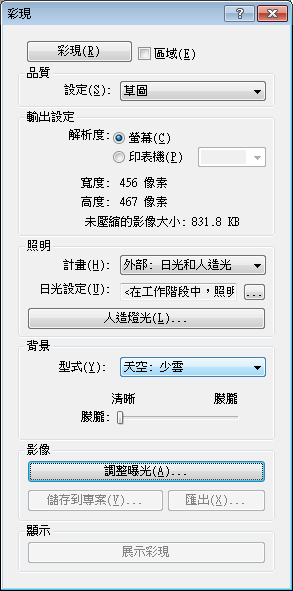

開啟「彩現」對話方塊
  1. 開啟要彩現的 3D 視圖。
    您只能彩現 3D 視圖。
    提示: 若要彩現 2D 視圖,請先建立轉向至 2D 視圖 (如剖面視圖或立面視圖) 的 3D 視圖。在 ViewCube 上按一下右鍵,然後按一下「轉向至視圖」或「轉向至某方向」。若要取得詳細資訊,請參閱〈在 3D 視圖中指定相機位置〉
    如果上次在目前的工作階段中開啟 3D 視圖時也開啟了「彩現」對話方塊,便會再顯示此對話方塊。
  2. 如果「彩現」對話方塊並未自動開啟,請使用下列任一方法開啟它:
    • 在檢視控制列上,按一下 (展示彩現對話方塊)。
    • 按一下「檢視」頁籤 「圖形」面板 (彩現)。
