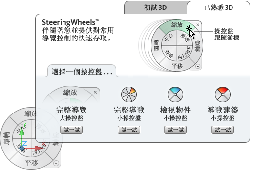

SteeringWheels 為追蹤功能表 (跟隨游標),在其中您可以從單一工具存取不同的 2D 與 3D 導覽輔助。
SteeringWheels 可以透過將許多常用導覽工具組合成一個單一介面來節省您的時間。SteeringWheels 是視工作而定的,可讓您在不同視圖中導覽和定位模型。
操控盤有兩種規劃:大操控盤和小操控盤。大操控盤比游標大,每個楔形塊上均有標示。小操控盤與游標的大小相近,操控盤楔形塊上未顯示任何標示。2D 導覽操控盤僅具有大版本。
每個操控盤都分為不同的楔形塊按鈕。每個楔形塊都包含可用於重定模型目前視圖方位的導覽工具。導覽工具的可用性取決於哪個操控盤處於作用中狀態。

第一次顯示 SteeringWheels 且目前視圖為 3D 視圖時,會顯示有關操控盤的「第一次接觸」訊息通知。第一次接觸訊息通知用於簡介操控盤用途並展示其使用方法。
按並拖曳操控盤的楔形塊按鈕是交互的主模式。顯示操控盤後,按一下其中一個楔形塊按鈕並按住指向設備的按鈕以啟用導覽工具。拖曳以重新定位目前視圖。釋放按鈕會使您返回操控盤。
您可以在提供的不同型式操控盤之間切換,或調整大小和不透明度,以控制操控盤的外觀。操控盤 (除 2D 導覽操控盤之外) 可使用兩種不同型式:大操控盤和小操控盤。
操控盤的大小控制操控盤上顯示的楔形塊按鈕和標示的大小;不透明度控制操控盤後模型中物件的可見性。
將游標移置操控盤上的每個按鈕上時,均會顯示其工具提示。工具提示會在操控盤下方顯示,並識別按一下楔形塊按鈕或其他按鈕時要執行的動作。
