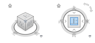

使用 ViewCube 導覽工具以接收目前模型方位的視覺反饋。您可使用 ViewCube 工具來調整模型的檢視點。

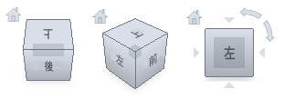

ViewCube 工具是一個固定、可點選和拖曳的介面,可用於切換模型的標準視圖和等角視圖。顯示 ViewCube 工具時,它將在模型上視窗的其中一角以非作用中狀態展示。ViewCube 工具將隨著視圖變更提供有關模型目前檢視點的視覺反饋。將游標置於 ViewCube 工具上時,會使其變為處於作用中狀態。您可以拖曳或點按 ViewCube,切換至其中一個可用預置視圖、轉動目前的視圖,或切換至模型的主視圖。
ViewCube 以下面兩種狀態中的一種顯示:非作用中狀態和作用中狀態。ViewCube 工具處於非作用中的狀態時,將會依預設顯示為部分透明,使其不會隱蔽模型的視圖。處於作用中的狀態時,它並非透明,並可能會隱蔽模型目前視圖中的物件。
除了可以控制 ViewCube 工具非作用時的不透明度之外,您也可以控制 ViewCube 工具的以下性質:
羅盤會在 ViewCube 工具下方顯示並指示模型中的北向。您可以按一下羅盤上的基本方向字母以旋轉模型,也可以按一下並拖曳其中一個基本方向字母或指南針環,以互動方式圍繞樞軸點旋轉模型。
