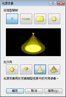

  3. 按一下「修改 | 光源」頁籤 「照明」面板 (光源定義)。
    或者,在「性質」選項板上,對於「光源定義」,按一下「編輯」。
    將顯示「光源定義」對話方塊。
  4. 對於「從造型發射」,選取從光源發射出的光造型: 點、線、矩形或圓形。
  5. 對於「光分佈」,選取光源的光分佈樣式: 圓球、半球狀、定點或光度網。
    提示: 如果打算指定 IES 檔案來定義光源的光度造型,請選取「光度網」。
    中間的影像會隨之改變,以說明組合的設定。這些設定決定可供光源使用的參數
  6. 按一下「確定」。
    在繪圖區域中,光源的外框造型可能會隨選取的光源定義設定而改變。
