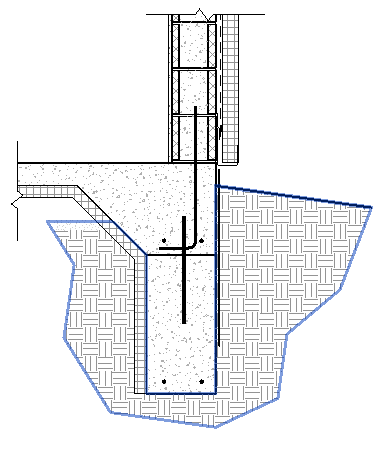

填滿區域
建立填滿樣式區域的視圖特有圖形。您可在描繪詳圖或建立註解族群時使用填滿區域。
「註解」頁籤
「詳圖」面板
「區域」下拉式清單
(填滿區域)
本節主題
關於填滿區域
「填滿區域」工具會建立二維視圖專有的圖形,在封閉邊界內有邊界線型式和填滿樣式。此工具可用於在詳圖中定義填滿區域,或將填滿區域加入到註解族群中。
關於製圖視圖中的填滿區域
填滿區域的行為在製圖視圖中會根據顯示設定變更。
建立填滿區域
使用「填滿區域」工具定義詳圖中的填滿區域,或將填滿區域加入註解族群。
使用填滿區域
您可變更「填滿區域」的大小和性質,並決定其面積。
