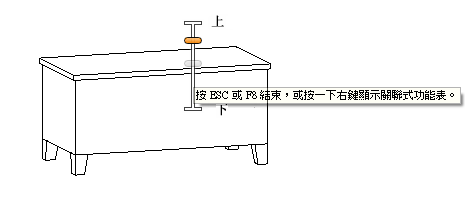

有別於「平移」工具,使用「向上/向下」工具可沿著模型的 Z 軸調整目前檢視點的高度。若要調整目前視圖的垂直高程,請向上或向下拖曳。進行拖曳時,名為「垂直距離」指示器的圖形元素上會顯示目前高程及允許的移動範圍。
「垂直距離」指示器有兩個標記,用於展示視圖可擁有的最高 (頂) 和最低 (底) 高程。使用「垂直距離」指示器變更高程時,亮橘色的指示器會展示目前的高程,而暗橘色的指示則展示先前的高程。
變更視圖的高程
  1. 顯示其中一個完整導覽操控盤或導覽建築操控盤。
  2. 按住「向上/向下」楔形塊按鈕。
    將顯示「垂直距離」指示器。
  3. 向上或向下拖曳以變更視圖的高程。
