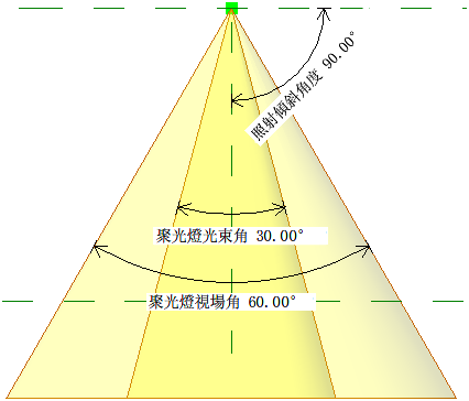

定義聚光燈時,您可指定下列角度:
光束角
:光強度達到最高強度的 50% 的角度。輸入 0 度到 160 度之間的值。若要建立小又亮的聚光燈,請輸入較小的值。
視場角
:光強度達到最高強度的 10% 的角度。輸入 0 度到 160 度之間的值。若要限制聚光燈的散射範圍,請輸入較小的值。
傾斜角度
:聚光燈從其原點傾斜的角度。您可調整聚光燈的傾斜角度,使其光線瞄準所需的方向。
