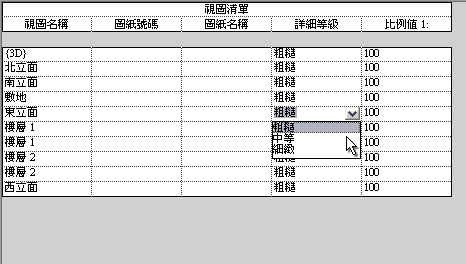

您可以使用視圖清單,一次查看和修改多個視圖的參數。例如,假設您將「詳細等級」和「比例」參數包含在視圖清單中。在視圖清單中,您可以將所選視窗的詳細等級變更為粗糙、中等或細緻,或將視圖比例變更為使用一致的設定。您也可以變更顯示於圖紙上的視圖名稱或視圖標題。以此方式使用視圖清單,您便可以從一個位置識別並修正不一致的視圖設定。
