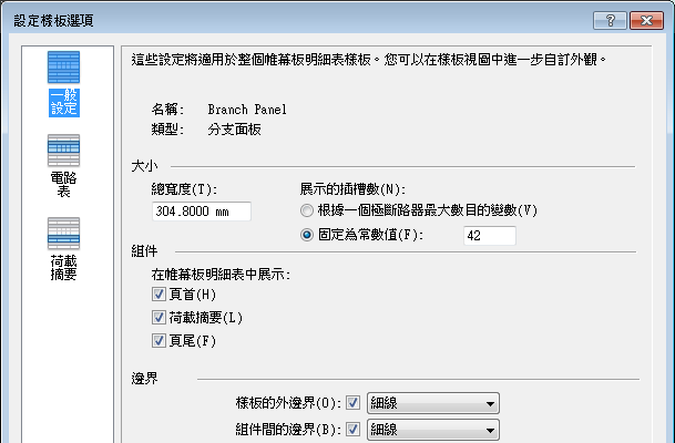

    一般設定
      「一般設定」選項可讓您自訂整體嵌板明細表外觀,例如寬度、零件、邊界,以及展示的插槽和零件數。您可以在建立嵌板明細表之前或之後修改這些設定,以使其符合您的規格。
    1. 在左窗格中,選取「一般設定」。
    2. 針對「總寬度」,指定所繪製明細表的寬度 (以英吋為單位)。
    3. 針對「展示的插槽數」,指定從電氣設備決定要顯示的插槽,還是設定一個常數值。如果您根據一個極斷路器的最大數目選取變數,則插槽數是由電氣設備性質中的「最大 #1 極斷路器」參數決定。
      註: 如果裝置上的極數超出樣板指定的插槽數,則會顯示警告。
    4. 針對「在嵌板明細表中展示」,指定是否要顯示樣板的標頭、荷載摘要和標底零件。
    5. 針對「邊界」,指定是否顯示外部邊界,以及樣板零件之間的邊界。

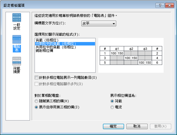

    電路表
      指定嵌板明細表電路資訊的配置,以及電路相關設定。
    1. 在左窗格中,選取「電路表」。
    2. 指定欄標題文字方位。
    3. 指定用於顯示荷載的格式。格式化選項取決於您正要編輯的嵌板明細表樣板類型 (和嵌板規劃)。嵌板規劃會決定可用的格式化選項。
    4. 指定相位欄上的測量單位。
      分支嵌板:兩欄,電路穿越
      當選取「兩欄,電路穿越」嵌板規劃時,下列格式化選項可供分支嵌板樣板類型使用。
      荷載 (依相位):此格式僅適用於 2 欄分支嵌板樣板,其會將每個電路顯示在自己的列上。
      在此選項中,電路位於個別列上,而不是每列顯示 2 個電路。電路 1 位於第一列,電路 2 位於第二列,依此類推。每個相位的荷載都會顯示在單欄中。
      針對多相位電路顯示多列
      針對多相位電路將電路編號展示在一列上
      分割欄中的荷載 (依相位)。預設 2 欄分支嵌板樣板格式。每列有 2 個電路,而且荷載值會展示在分割成兩欄的較大欄中。電路 1 和 2 會指定給相位 A,而電路 3 和 4 則會指定給相位 B,依此類推。
      針對多相位電路顯示多列
      針對多相位電路將電路編號展示在一列上
      共用欄中的荷載 (依相位)。此格式僅適用於 2 欄分支嵌板。在此選項中,與上述「分割欄中的荷載 (依相位)」格式的唯一差異,就是一列上 2 個電路的荷載是由斜線分隔,而不是顯示在個別欄中。
      多列上的電路編號
      一列上的電路編號 (適用於多相位電路)
      鏡射相位欄:此格式僅用於兩欄分支嵌板,以 2 組相位欄為特色,每列 2 個電路。電路 1 和電路 2 的荷載會展示在個別相位欄中,依此類推。
      針對多相位電路顯示多列
      針對多相位電路將電路編號展示在一列上
      分支嵌板:兩欄,電路向下
      這是建立分支嵌板電路的替代方法。電路不是在整個嵌板上指定的,而是 (從頂部到底部) 先指定一側的電路,然後再指定另一側的電路。
      當選取「兩欄,電路向下」嵌板規劃時,下列格式化選項可供分支嵌板樣板類型使用。
      荷載 (依相位)
      針對多相位電路顯示多列
      針對多相位電路將電路編號展示在一列上
      分割欄中的荷載 (依相位)。此格式以每列 2 個電路為特色,其中荷載值顯示在分成兩欄的較大欄上。
      針對多相位電路顯示多列
      針對多相位電路將電路編號展示在一列上
      共用欄中的荷載 (依相位)。此格式適用於 2 欄分支嵌板,其特色為兩個電路的荷載放在一列上,並以斜線分隔。
      針對多相位電路顯示多列
      針對多相位電路將電路編號展示在一列上
      鏡射相位欄。此格式只適用於兩欄分支嵌板,其特色為兩組相位欄。每列兩個電路,而且電路 1 和電路 2 的荷載會展示在個別的相位欄中。
      針對多相位電路顯示多列
      針對多相位電路將電路編號展示在一列上
      一欄分支嵌板
      僅每個電路的總荷載。在這裡展示的 1 欄分支格式中,第一列是第一個電路,而第二列是第二個電路。
      針對多相位電路將電路編號展示在一列上
      這裡展示的格式會顯示總荷載的子集,以及相位的荷載。
      針對多相位電路顯示多列
      無荷載資訊。此格式不會顯示荷載資訊。
      針對多相位電路將電路編號展示在一列上
      針對多相位電路顯示多列
      每個電路的獨立相位荷載。如果您使用的是「依相位命名的電路」設定,則此格式最適合。
      針對多相位電路將電路編號展示在一列上
      針對多相位電路顯示多列
      配電板
      對於配電板,不管極數為何,每個電路都會顯示相同的數目。
      每個電路的獨立相位荷載
      對於單相嵌板,您可以隱藏或展示第三相的欄
      僅每個電路的總荷載
      第一列是第一個電路 (3 極)。第二列是第二個電路 (3 極)。
      無法使用單相選項
      無荷載資訊。此格式不會顯示荷載資訊。
    5. 指定一種格式,用於顯示多相位電路的列 (僅限分支嵌板樣板)。
    6. 針對「為多相位電路將電路編號展示在一列上」,指定要在一列還是多列上顯示電路標示。此選項僅適用於 2 欄分支嵌板樣板。
    7. 針對「為多相位電路顯示多列」,指定是否要為多相位電路顯示多列。此選項僅適用於 1 欄分支嵌板樣板。
    8. 針對「展示但停用第三相的欄」,指定是否顯示單相嵌板的第三欄,即使它不包含任何資料也一樣。請參閱〈單相嵌板中的描影相位欄〉。
    9. 指定要以荷載 (VA) 還是電流 (安培) 展示相位欄值。

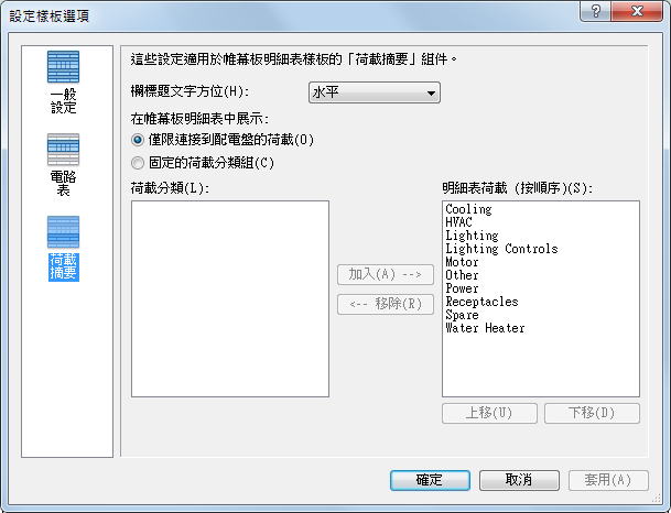

    荷載摘要
      指定哪些荷載類別要顯示在嵌板明細表中,並指定它們的順序。
      荷載摘要選項
    1. 在左窗格中,選取「荷載摘要」。
    2. 針對「欄標題文字方位」,指定文字的顯示方式。
    3. 針對「在嵌板明細表中展示」,指定僅顯示連接的荷載還是固定的荷載集。當您選取固定集時,請使用「加入」和「移除」按鈕,以指定要顯示的荷載。
