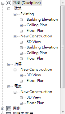

您可以使用視圖或圖紙的任何性質值對專案瀏覽器中的視圖及圖紙進行排序。
例如,下列影像展示視圖在專案瀏覽器中的組織形式,依次為依領域、依階段、依視圖類型。「視圖」分支的頂層還展示了目前套用的排序群組的名稱 (在此案例中為「領域」)。
範例
