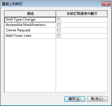

  4. 在「性質」選項板上,對於「圖紙上的修訂」,按一下「編輯」。
    「圖紙上的修訂」對話方塊會列示在「圖紙問題/修訂」對話方塊中輸入的所有修訂。指定給圖紙上視圖中雲形的修訂會成為已選取且唯讀的狀態。
  5. 對於想要包含在此圖紙上修訂明細表中的每個修訂,選取「在修訂明細表中顯示」。
  6. 按一下「確定」。
