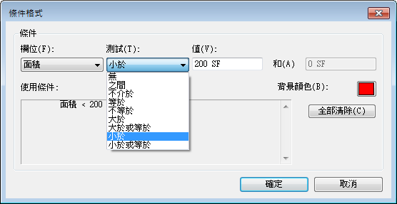

  4. 按一下「條件格式」。
    將開啟「條件格式」對話方塊。
  5. 對於「欄位」,顯示的是在步驟 3 中選取的欄位。
    「欄位」下拉式清單包含明細表中的欄位之清單。
  6. 對於「測試」,請按一下下拉式清單以選取格式化規則。
  7. 指定條件值。
    值欄位成為除了「介於」或「不介於」之外的任何條件的單一欄位。
  8. 對於「背景顏色」,按一下顏色樣本。
    接著會出現「顏色選取」對話方塊。
  9. 為儲存格指定背景顏色,然後按一下「確定」。
  10. 也可以將其他條件套用至在步驟 3 中指定的欄位,然後選取「欄位」下拉式清單。對於「測試」,則選取規則。此新條件適用於欄位 (列)。
    「使用條件」方塊會顯示指定的條件。如果您要再次啟動並加入新條件,請按「全部清除」來刪除指定的條件。
  11. 在「明細表」中,受影響的儲存格在條件符合時會顯示背景顏色。
