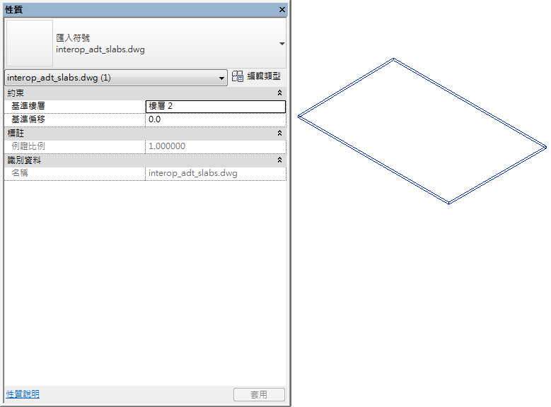

    將 DWG 或 DXF 檔案匯入至 Revit 時,可以匯入所有層、所有可見層或選取的層。匯入這些層之後,您可以隨時從 Revit 中選擇性地刪除任何層。
    匯入的圖面顯示為單一的匯入符號。
  4. 如需有關所匯入物件的更多資訊,請按一下「修改 | <檔案名稱>」頁籤 「匯入例證」面板 (查詢),然後選取要查詢的基板圖塊。
    查詢會顯示物件類型、圖塊名稱 (與匯入的圖面名稱相同)、層和型式名稱 (如果適用)。
    若要退出「查詢」模式,請按 Esc
    註: 可以分解或局部分解匯入的圖面。若要使用匯入的結構物件,請執行局部分解。
  5. 按一下「修改 | <檔案名稱>」頁籤 「匯入例證」面板 「分解」下拉式清單 (局部分解)。
    匯入的圖面上的局部分解可讓您顯示個別物件的性質。
