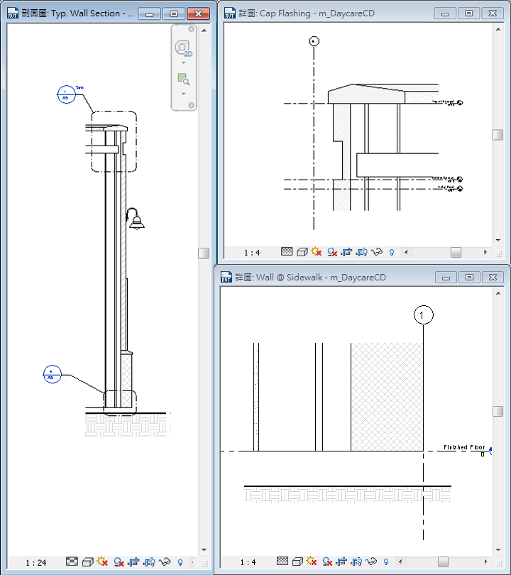

您可以將圖說加入到平面視圖、剖面視圖、詳圖或立面視圖。在這些視圖中,圖說標籤會連結到圖說視圖。圖說視圖可展示母視圖部分的放大版本,並提供有關建築模型部分的更多資訊或詳細資料。
您可以將詳圖圖說或視圖圖說加入到平面視圖、剖面視圖、詳圖或立面視圖。在視圖中繪製圖說標示圈時,Revit 會建立圖說視圖。之後,您可以將詳細資料加入到圖說視圖,以提供有關建築模型該部分的更多資訊。
在其中繪製圖說的視圖,即為圖說視圖的母視圖。如果刪除母視圖,也會一併刪除圖說。
範例:從母視圖中標籤存取的圖說視圖
